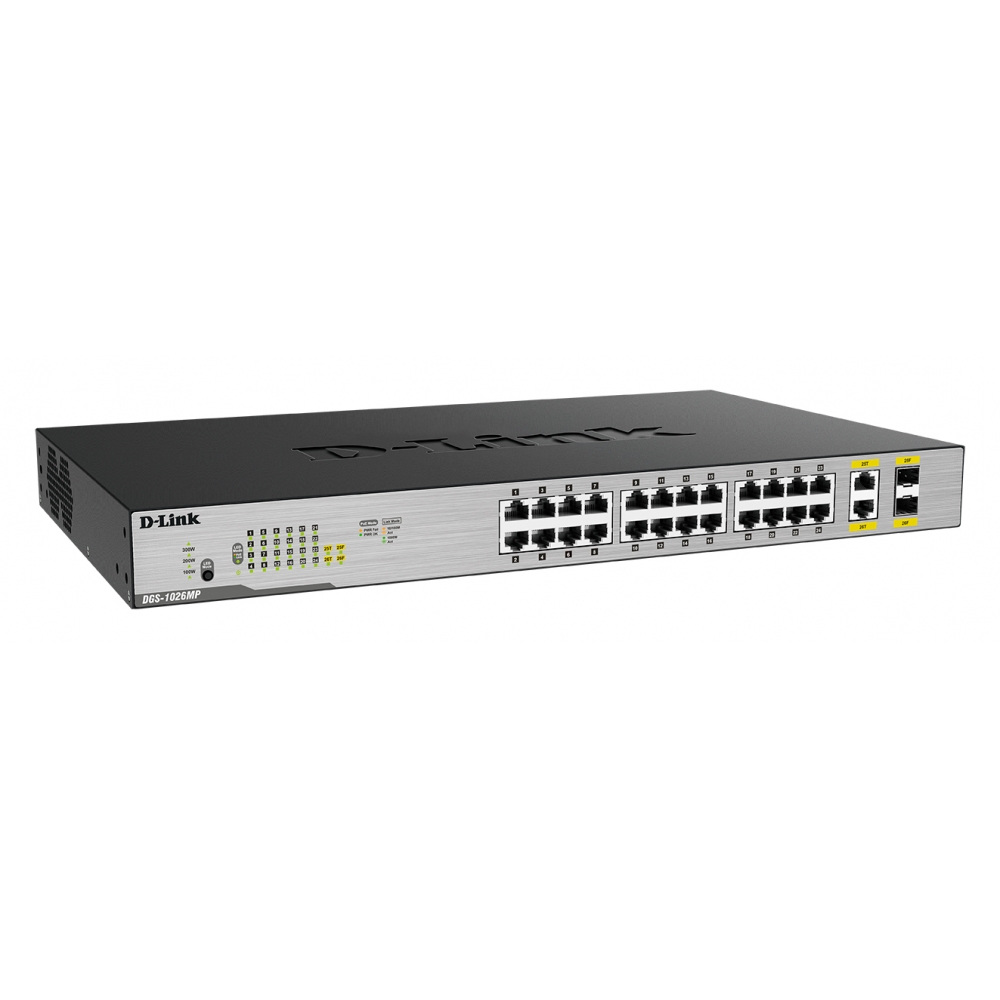

Коммутатор DGS-1026MP с 24 портами 10/100/1000Base-T с поддержкой PoE и 2 комбо-портами 100/1000Base-T/SFP позволяет пользователям легко подключать и подавать питание через Ethernet-кабели на такие устройства, как PoE-совместимые беспроводные точки доступа, сетевые камеры и IP-телефоны. Коммутатор также позволяет подключать к сети дополнительные Ethernet-устройства, например компьютеры, принтеры и сетевые хранилища данных (NAS).   Power over Ethernet
24 порта DGS-1026MP поддерживают стандарт IEEE 802.3at PoE. Каждый порт PoE подает питание мощностью до 30 Вт при общем бюджете коммутатора 370 Вт, что позволяет пользователям подключать к DGS-1026MP устройства, совместимые со стандартом 802.3at. Это позволяет размещать оборудование в труднодоступных местах вне зависимости от расположения электрических розеток и минимизировать прокладку кабеля. Соответствующие индикаторы, расположенные на передней панели коммутатора, позволяют пользователям контролировать используемый бюджет мощности PoE, что помогает им предотвратить проблемы, связанные с перегрузкой на PoE-портах.   Возможность расширения сети
Наличие двух гигабитных магистральных комбо-портов позволяет увеличить пропускную способность сети и обеспечить отказоустойчивое проводное подключение, необходимое для надежной передачи данных видеонаблюдения и трафика голосовых приложений. Такое аппаратное решение способствует увеличению полосы пропускания за счет использования высокоскоростного гигабитного подключения на основе волоконно-оптической линии связи или витой пары.   Экономия электроэнергии
Коммутатор DGS-1026MP соответствует стандарту IEEE 802.3az Energy-Efficient Ethernet и потребляет меньше электроэнергии при небольшом объеме трафика.   Простая установка
Коммутатор DGS-1026MP поддерживает технологию Plug-and-play, позволяющую подключать к нему устройства без произведения дополнительных настроек. Поддержка автоматического определения полярности MDI/MDIX на всех медных портах исключает необходимость использования кроссовых кабелей при подключении к другому коммутатору. Функция автосогласования позволяет определить скорость и дуплекс подключенного устройства для получения оптимальной совместимости и производительности. Сочетая в себе преимущества использования технологии PoE, высокую производительность, надежность и простоту эксплуатации, DGS-1026MP станет отличным выбором для подключения PoE-совместимых устройств к сети.
