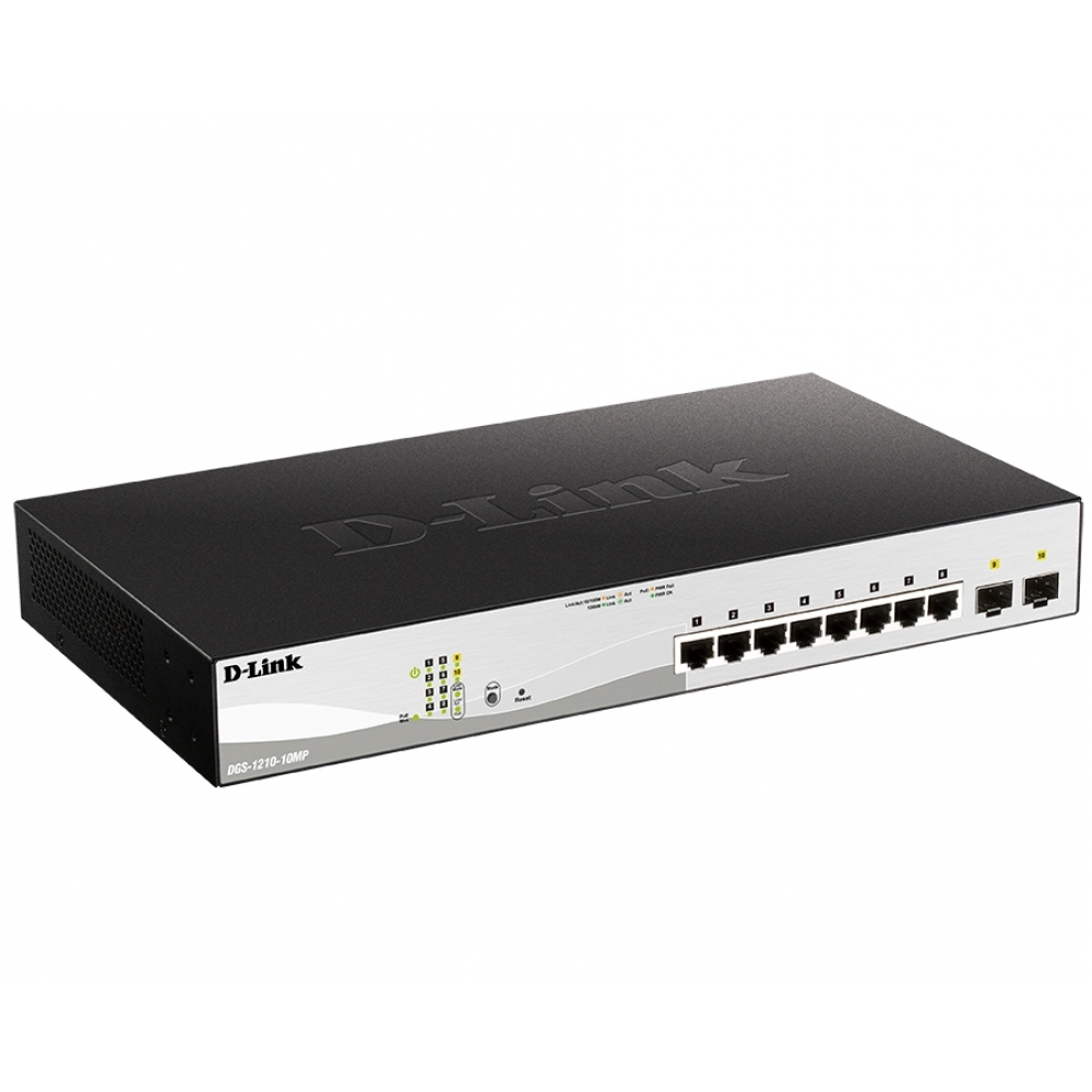

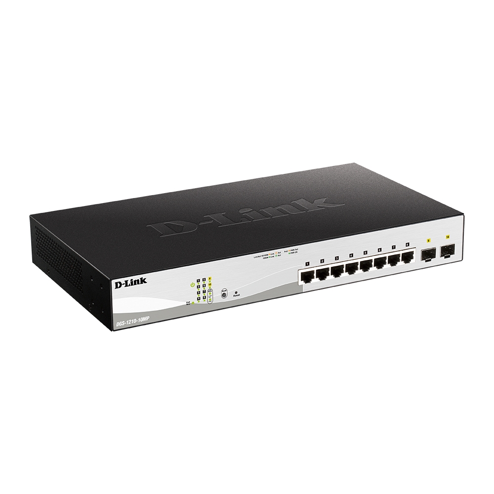

D-Link DGS-1210-10MP/FL, Power over Ethernet
Управляемый коммутатор 2 уровня DGS-1210-10MP, оснащенный 8 портами 10/100/1000Base-T и 2 портами 1000Base-X SFP, поддерживает технологию D-Link Green и расширенные функции управления и безопасности, обеспечивая высокую производительность и масштабирование сети. Функции управления включают SNMP, управление на основе Web-интерфейса и интерфейс командной строки (CLI) через Telnet и SSH. Данный коммутатор оснащен пассивной системой охлаждения, которая обеспечивает бесшумную работу и позволяет продлить срок эксплуатации устройства.   Power over Ethernet
8 портов данного коммутатора поддерживают стандарт IEEE 802.3at PoE. Каждый порт PoE подает питание мощностью до 30 Вт при общем бюджете коммутатора 130 Вт, что позволяет пользователям подключать к DGS-1210-10MP устройства, совместимые со стандартом 802.3at. Это позволяет размещать оборудование в труднодоступных местах вне зависимости от расположения электрических розеток и минимизировать прокладку кабеля.   Функции уровня 2

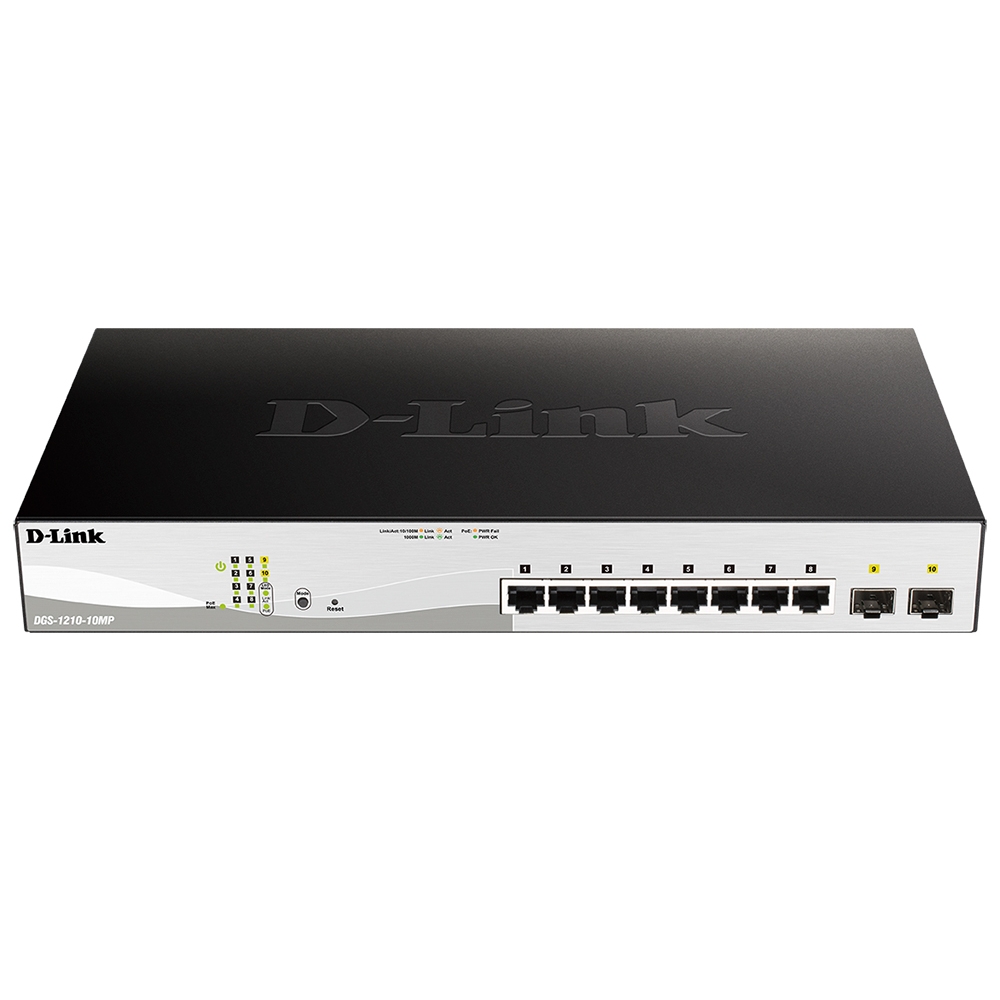

• 8 портов 10/100/1000Base-T с поддержкой РоЕ 2 порта 1000Base-X SFP
• Power Link/Activity/Speed (на порт) • Power Fail/Power Ok (на порт РоЕ) РоЕ Max
• Кнопка Reset

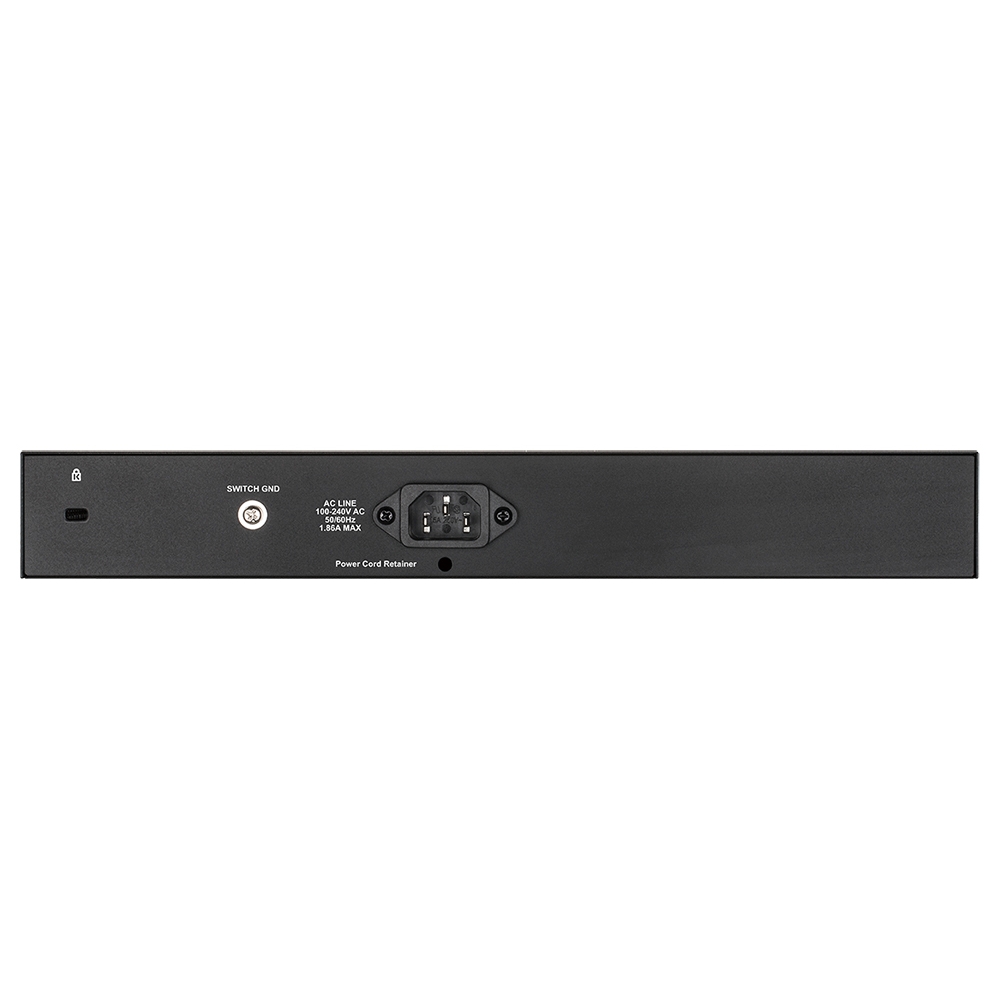

• 152,3 Вт (функция РоЕ включена) 9,4 Вт (функция РоЕ выключена)
• 100 В: 4,3 Вт 240 В: 5,2 Вт

DGS-1210-10MP/FL/R1 Вид спередиВид справаВид сзади
