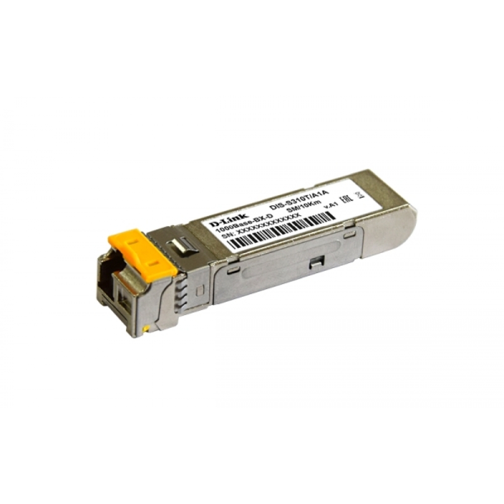

D-Link DIS-S310R, Трансиверы
Промышленные двунаправленные гигабитные SFP-трансиверы DIS-S310T и DIS-S310R (работают в паре) для одномодового оптического кабеля разработаны для установки в порты SFP (Small Form-Factor Pluggable) сетевых устройств с целью приема и передачи данных по оптоволоконному кабелю. Данные трансиверы выполнены в компактном корпусе и обеспечивают высокоскоростную и надежную передачу данных на дальние расстояния до 10 км, а также простоту в установке. Широкий диапазон рабочих температур (от -40 до 85 °C) позволяет использовать DIS-S310T и DIS-S310R в неблагоприятных условиях окружающей среды.
Идеальное решение для применения на дальних расстояниях
Трансиверы DIS-S310T и DIS-S310R могут использоваться для соединения между собой коммутаторов, серверов и оптических модулей в сетях учебных учреждений или сетях MAN (Metropolitan Area Network). Обеспечивая передачу данных по оптоволоконному кабелю на расстоянии до 10 км, данные трансиверы обеспечивают работу с минимальным искажением сигнала и без потери производительности на протяженных оптических каналах связи.
Надежная передача данных
Трансиверы DIS-S310T и DIS-S310R обеспечивают прием и передачу данных по одному волокну, используя две разные длины волн. Данные трансиверы используется в паре. На одной стороне трансивер использует одну длину волны для передачи и вторую длину волны для приема данных. На другой стороне второй трансивер работает наоборот.
Соответствие стандартам
Трансиверы DIS-S310T и DIS-S310R используют стандартный симплексный разъем (LC-коннектор) для подключения оптоволоконного кабеля. Они соответствуют промышленным стандартам и совместимы с гигабитными коммутаторами D-Link. Все трансиверы D-Link поддерживают возможность горячего подключения. Подключение трансивера к включенному устройству не приведет к возникновению каких-либо проблем. Это позволяет подключать или отключать трансиверы без прерывания работы остальной сети, что облегчает техническое обслуживание и значительно сокращает время простоя.
Интерфейсы • 1 порт 1000Base-BX-U
Тип форм-фактора • SFP
Разъем • Симплексный LC
Стандарты • IEEE 802.3z 1000Base-BX-U
Расстояние передачи данных • 10 км
Выходная оптическая мощность (Tx) • Макс.: -3 дБм • Мин.: -9 дБм
Входная оптическая мощность (Rx) • Макс.: -3 дБм • Мин.: -23 дБм
Чувствительность • -23 дБм
Питание • 3,3 В
Макс. входной ток • 300 мА
Влажность • При эксплуатации: от 5% до 95% • При хранении: от 5% до 95%
DIS-S310R/10KM/A1A Промышленный WDM SFP-трансивер с 1 портом 1000Base-BX-U (Tx:1310 нм, Rx:1550 нм) для одномодового оптического кабеля (до 10 км)
